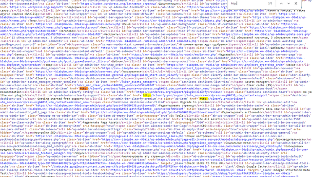

    Example with part of code from my website
    Hi to all. So i get the problem with “mixed content” issue on the my website and i found that one of the sources of problem is this plugin. And, as you can see, there is http:// links wich folowring to the clearfy.pro
    So i have few questions because of it:
    1) Is anyone have the same issue as me?
    2) Is it problem from my side or it’s a problem with plugin?
    3) How i can solve this issue?
  • Здравствуйте.
    Я открыл ваш сайт и вижу в консоли две ошибки “mixed content”. Они обе никак не связаны с плагином Clearfy.

    Как-то я про существование консоли и забыл.. Думал, что проблема в ресурсах, которые через http грузятся.
    Да, проблема таки с изображениями, как оказалось. Скорее всего придется перебирать их все ручками, так как SQL запрос вида
    UPDATE wp_posts SET guid = REPLACE(guid, 'http:', 'https:');
    через phpmyadmin мне попутно ломает некоторые изображения на главной странице. Хотя им можно было бы решить все проблемы, в теории. Плюс, возможно, еще проблема в самой теме.
