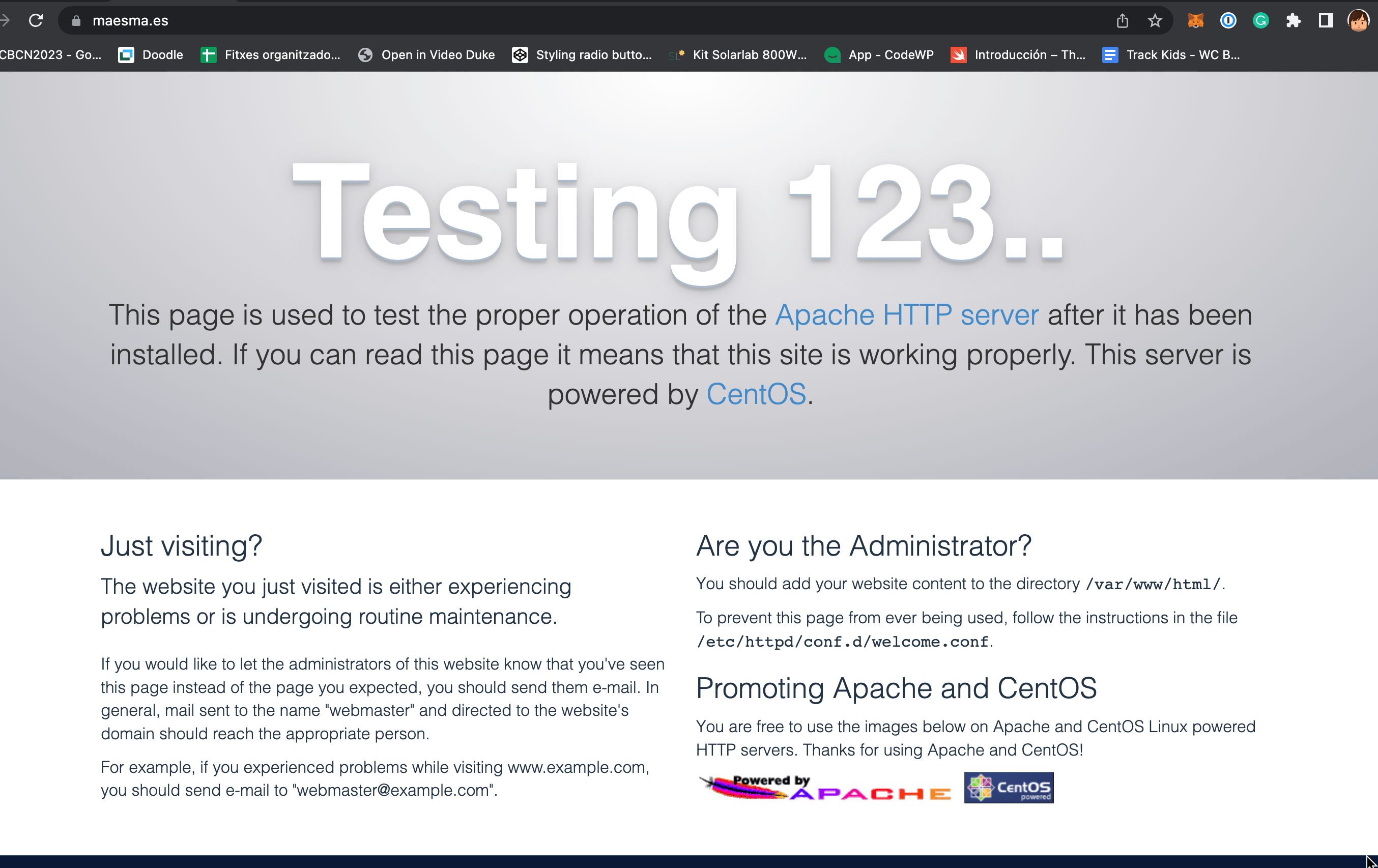

    Ahora el error es diferente. En su día debía ser un 301, ahora es un 403, que es prohibido.
    Cuando accedo a tu sitio como si fuera el bot de notificaciones de Redsys, es decir, como si fuera un navegador Java, me sale esto en vez de tu sitio.
    Eso quiere decir que el servidor está bloqueando a Redsys. Probablemente es el firewall o el ModSecurity de este. Debes hablar con el hosting, o con el sysadmin para que mire esto y lo arregle. Por regla general deberán dejar pasar al bot añadiéndolo a una lista blanca, por ejemplo.
