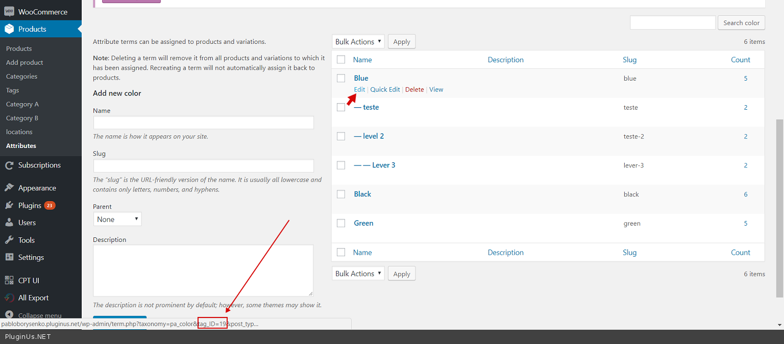

    На Вашем скриншоте я заметил ID термов 19,20 и прописаны для двух разных атрибутов. Разные атрибуты не могут иметь одинаковые ID термов. Мне кажется что Вы указали не корректные ID.
    Проверьте правильность ID – http://c2n.me/3O23rYo.png
