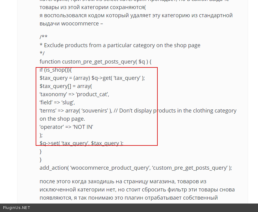

    Помогите пожалуйста решить проблему, я вывожу ваш фильтр на странице магазина и в настройках указываю исключить из выдачи категорию, при этом из select категория пропадает, но в самой выдаче товары из этой категории сохраняются(
    я воспользовался кодом который удаляет эту категорию из стандартной выдачи woocommerce –
    * Exclude products from a particular category on the shop page
    function custom_pre_get_posts_query( $q ) {
    if (is_shop()){
    $tax_query = (array) $q->get( ‘tax_query’ );
    $tax_query[] = array(
    ‘taxonomy’ => ‘product_cat’,
    ‘field’ => ‘slug’,
    ‘terms’ => array( ‘souvenirs’ ), // Don’t display products in the clothing category on the shop page.
    ‘operator’ => ‘NOT IN’
    $q->set( ‘tax_query’, $tax_query );
    add_action( ‘woocommerce_product_query’, ‘custom_pre_get_posts_query’ );
    после этого когда заходишь на страницу магазина, товаров из исключенной категории нет, но стоит сбросить фильтр эти товары снова появляются, я так понимаю это плагин отрабатывает собственный вывод? Как мне на это можно повлиять, что бы товары из определенной категории вообще не выводились на странице магазина? Заранее спасибо!

    Да. Исключить терм в фильтре не влияет на выдачу. Это влияет только на отображение самого фильтра.
    Далее у Вас правильный подход:
    Если Вы используете Ajax режим или шорткод [woof_products] – используйте этот хук woof_products_query что бы добавить Ваш запрос
    Если Вы не используете ajax режим и Ваш код не работает – попробуйте использовать parse_query с приоритетом 10000

    Вы правильно меня поняли. Но только это фильтр( add_filter ) и нужно использовать немного другую функцию. И обязательно возвращать запрос

    Или в каком направлении рыть? – Используйте этот фильтр woof_products_query
    передается запрос – также добавьте Ваш запрос как здесь – https://c2n.me/3UL7whj.png
    и возвратите запрос return $q;
