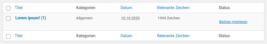

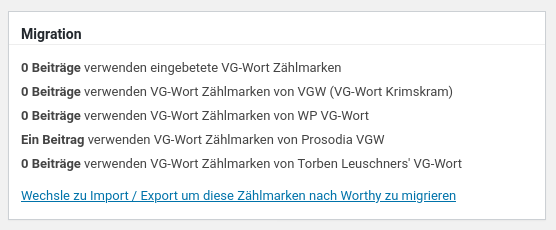

    Die Box nach der ich eben fragte ist diese hier:
    http://screenshots.wp-worthy.de/1.6-overview-migration-prosodia.png
    Die sollte wie erwähnt im Reiter “Übersicht” zu finden sein, dort ganz unten. Der Link verweist auf den Reiter “Import/Export” wo Du unten die Box “Bestehende VG-Wort Zählmarken migrieren” findest (bzw. schon gefunden hast). Dort wäre ” Zählmarken aus dem Plugin Prosodia VGW” auszuwählen und dann wahlweise die Vorschau oder die direkte Migration zu bembühen.
    Die Vorschau sollte in etwa so aussehen:
    http://screenshots.wp-worthy.de/1.6-posts-migration-preview.png
    Bitte nimm es mir nicht krumm, wenn ich hier Dinge erwähne die Du längst gemacht hast. Ich schreibe es lieber einmal zu viel als das etwas auf dem Weg verloren gegangen ist.
    Wenn Du schon den Hinweis im Reiter “Übersicht” nicht siehst, haben wir in der Tat ein Problem mit der Migration. Bislang konnten wir das noch nicht nachvollziehen, die Bilder haben wir just heute erstellt während wir versucht haben das Problem mit der aktuellsten Version von Prosodia wie auch Worthy nachzustellen.
