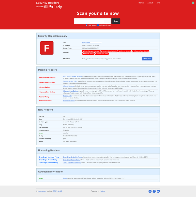

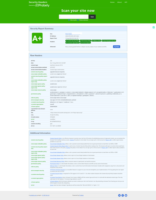

    Mit dieser Seite teste ich, ob der Security Header funktioniert. securityheaders.com und hier gibt es Noten von A+ bis F
    Bei bei aktivierten WP-Rocket-Plugin habe ich F und bei deaktivierten WP-Rocket-Plugin A+
    Es wurde jeweils die gleiche Seite getestet und hier kann man sich als Bild die jeweilgen Ergebnisse ansehen. Bitte die Bilder ansehen.
    https://i.postimg.cc/TPt9Bcb3/mit.png
    https://i.postimg.cc/DZmghbQd/ohne.png
