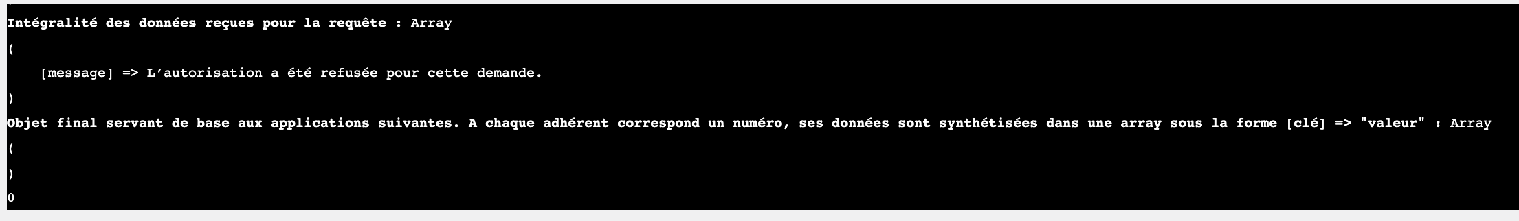

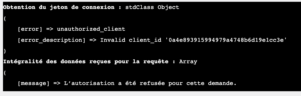

    En effet ce n’était pas enregistré au préalable…
    Mais j’ai toujours une erreur …
    https://www.lakptn.fr/HA.png
    https://www.lakptn.fr/HA2.png
