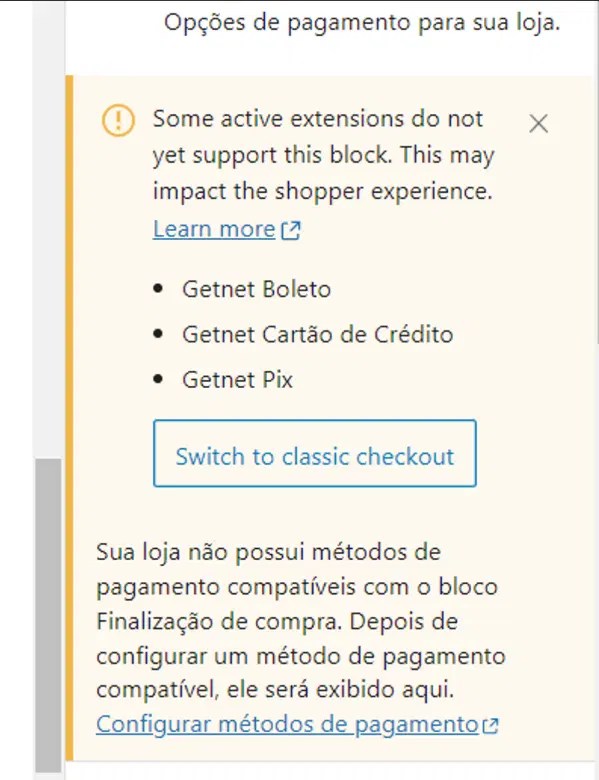

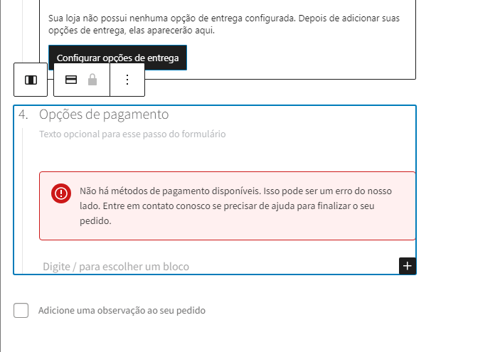

Pode validar se os blocos do WooCommerce estão habilitados por gentileza?
Se estiverem, por hora, será necessário desabilita-los.
Essas features foram implementadas recentemente e estão sendo habilitadas por padrão na instalação do WooCommerce.
Ainda há muitos plugins incompatíveis com elas.
No caso do plugin da Getnet, estamos trabalhando na implementação dessa compatibilidade, porém você consegue trabalhar normalmente sem estas novas implementações do WooCommerce habilitadas.
Para desabilitar os blocos, siga os seguintes passos:
- Entre no menu do WordPress Página:
2. selecione a página “Checkout” ou “Finalização de compra” (dependerá da linguagem do seu WordPress):
- Selecione o bloco: Opções de Pagamento:
6) Alterne para o modo clássico clicando em “Switch to classic checkout” ou “Mudar para finalização de compra clássica”:
Com isso, os métodos de pagamento deverão aparecer no checkout.
