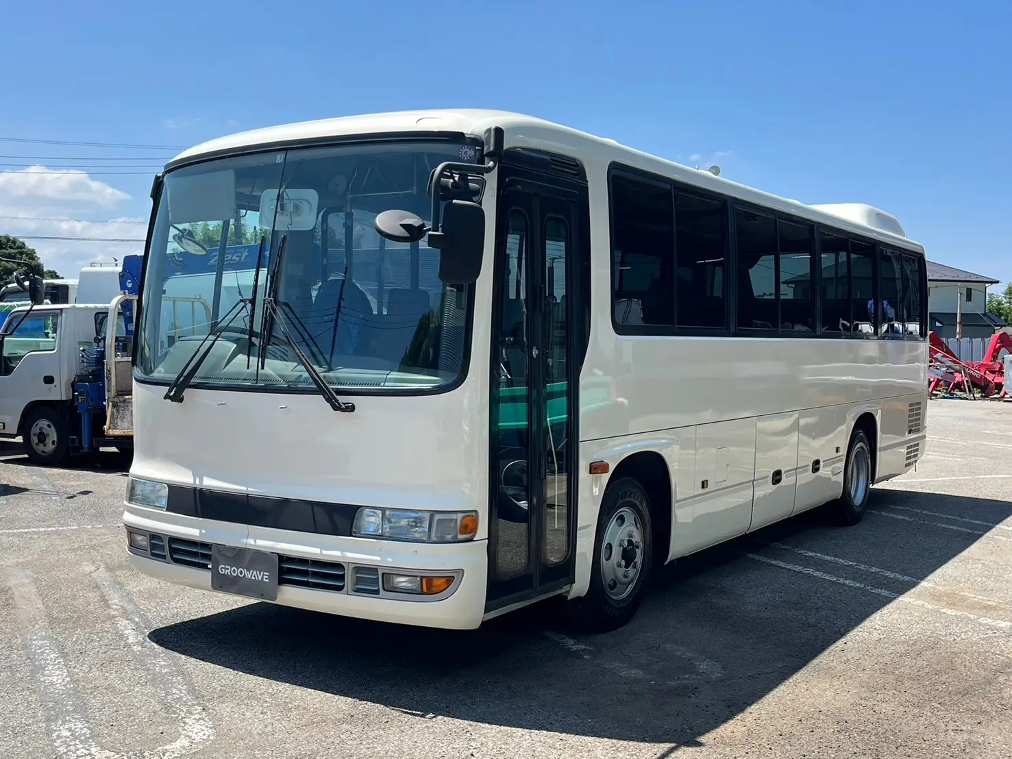

    Thread Starter mayumibk
    (@mayumibk)
    サンプルURLを入力し忘れたかも知れず、こちらをご確認ください!
    https://groowave.com/wp-content/uploads/2024/06/386efaa2bddffa6734f4e9c222e7dfc6.jpg.webp
