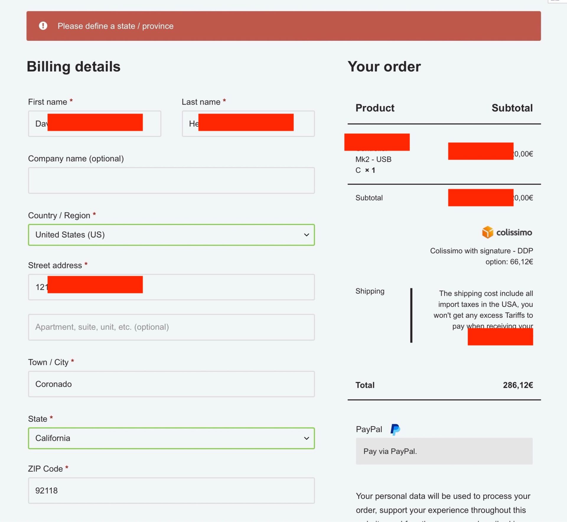

le problème ne se pose que pour une expedition aux états unis. Il n’y a alors que l’option DDP
C’est le seul pays ou l’option DDP est activée.
Jusqu’à présent avec un colissimo normal vers les états unis je n’ai jamais eu ce soucisAucun soucis avec les autres pays.
Le problème ne se pose qu’avec colissimo DDP pour une expedition aux états unis- This reply was modified 8 months, 4 weeks ago by pieca.
une capture d’écran d’un client qui ne peut pas commander :
https://nuancescontroller.fr/wp-content/uploads/2025/09/Screenshot-2025-09-03-at-3.35.27-PM.jpeg
